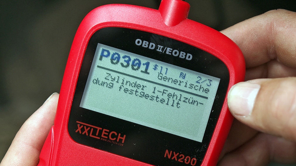

OBD adapter wird in die Diagnosebuchse des Autos eingesteckt, dann per Bluetooth oder WLAN mit dem Handy verbinden und per App (Forscan, CarScanner etc) die Daten auslesen…
