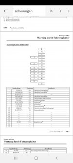

Im Handbuch des vFL 2014 sieht es wohl so aus wie unten im Screenshot. Kannst ja schauen, ob oben die Sicherungen 1 und 2 verbaut sind:

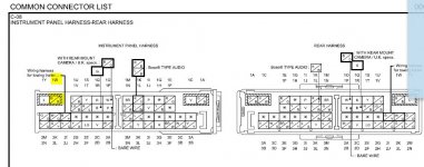

Kabelfarben beim vFL 2012-2014 unterm Fahrersitz:
- grün/gelb = Dauerplus
- schwarz/weiß = Masse

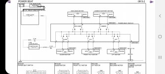

Das Kabel ist bei meinem KE FL 2016 verbaut. Das heißt nicht, dass es bei Deinem KE vFL 2013 auch verbaut sein muss. Schau doch mal unterm Fahrersitz am Stecker nach nem dickeren schwarzen (Masse) und gelb/grünen Kabel (Dauerplus max. 30A, eigentlich für die elektrischen Sitze des Sportsline gedacht). So sind zumindest bei meinem FL die Kabelfarben. Siehe auch Foto hier im Post:
Beitrag im Thema 'Sitzheizung hinten nachrüsten' https://www.cx5-forum.de/threads/sitzheizung-hinten-nachrüsten.8539/post-195659
. .und ja, bei mir ist das gelb/grüne Kabel im Sicherungskasten um Fahrerfußraum mit 30A abgesichert, obwohl ich keine elektrischen Sitze habe. Das ist aber eine große/breite Sicherung (lila/rosa links), für die ich keinen Sicherungsadapter kenne. Ein Mini- oder Micro- Sicherungsadapter passt also nicht. Die gibts nur für kleinere Sicherungen.

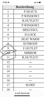

9 und 11 auch
Was ist dort normal ?
Outlets (F=Front und R=Rear/Hinten) sind die "Zigarettenanzünder"-Steckdosen - da würde ich keinen Verstärker anschließen, weil wenn Du beides mal betreiben solltest könnte die Sicherung rausfliegen.

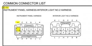

Das Schiebedach hat eine 10A Sicherung. Das Kabel im vFL ist schwarz/rot und geht wohl vom Sicherungskasten über die A-Säule zum Leseleuchtenbereich, wo ein leerer Stecker sein sollte. Den Du ja nicht hast. Aber vielleicht findest Du das passende Kabel hinterm Sicherungskasten oder in der A-Säule, wenn Dir 10A ausreichen. Das könnte Dauerplus sein, da die Schiebedachsicherung direkt hinter der "Cabin +B"-Sicherung (50A) nachgeschaltet ist.
