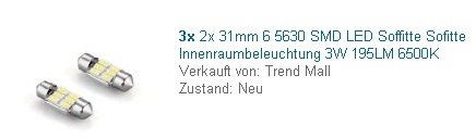

Bernhard78
Kofferraumbeleuchtung: Soffitte gegen LED tauschen - Vorsicht!
Habe gestern versucht die original 31mm Soffitte Innenraumbeleuchtung im Kofferraum zu wechseln. Dazu habe ich mich vorher genau informiert und die Anleitung von Mazda Service Bulletin 09-023/12 "Cargo compartment light blub replacement caution" eingehalten um einen Kurzschluss zu vermeiden.
Also habe ich die Batterie abgeklemmt, die Leuchteinheit im Kofferraum ausgebaut und das 2-polige Kabel abgesteckt. Anschließend die Soffitte gegen eine 31mm 6x6530 SMD LED ausgetauscht. Hab dann nochmals die Position der LED und die Kontakte auf Kurzschluss geprüft. Alles OK. Dann wieder Kabel angeschlossen und Batterie angeklemmt. Sobald die Batterie angeklemmt war, ging am RBCM der Rauch auf => Ergebnis RBCM abgebrannt!!! Ursache unbekannt - vermutlich ist die LED die ich bei Amazon bestellt habe nicht "geeignet". Reparaturkosten in der Werkstatt ~500EUR mit Einbau und Programmierung.
Also Vorsicht Leute wenn Ihr eine Birne austauschen wollt! Auch wenn man alle Anweisungen befolgt, kann es trotzdem zu einem Schaden kommen.
Ich werde jetzt mal die LED woanders testen und messen lassen - aber für mich ist das unbegreifbar.
