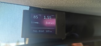

Ich mache alle 5000 km Ölwechsel
10000 km Öl und Luft Filter wechseln ,
gebe Öl - und Diesel - Aditive hinzu
tanke immer V-Power Diesel
Kontrolliere die Regeneration
mit der CarScanner App und einem dauerhaft angeschlossenem Handy.
