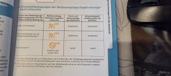

Hallo zusammen!
ist das tatsächlich so? Ich würde gerne meine Tochter auf dem Beifahrersitz mit einem Maxi Cosi im KF (2021) mitnehmen. Ich habe schon danach gesucht, den Beifahrerairbag auszuschalten. Könnt Ihr mir weiter helfen?
Ja, ist so. Die manuelle Abschaltung des Beifahrerairbags per Schlüssel gibts beim KF nicht mehr. Sie erfolgt nun automatisch.
Mazda hat in der Betriebsanleitung ein ganzes eigenes Kapitel zum Thema "Kinderrückhaltesysteme" spendiert - das würde ich mir sorgsam durchlesen. Da ist alles genau beschrieben. Die Bedienungsanleitung in der neusten Version für Deinen KF Jahrgang findest Du bei Mazda auf der Homepage: https://www.mazda.de/service-zubehoer/videoanleitungen-handbuecher/
Auszug daraus:
"(Mit Sitzbelegungserkennungssystem für Beifahrer)
Zur Verminderung der Verletzungsgefahr bei der Auslösung des Beifahrerairbags funktioniert der Sitzbelegungserkennungssensor als Teil des zusätzlichen Insassen-Rückhaltesystems. Das System deaktiviert die Front- und Seitenairbags und den Wichtige Ausrüstungen für die Sicherheit
Gurtstraffer des Beifahrers, wenn die Deaktivierungskontrollleuchte OFF für den Beifahrerairbag leuchtet. Falls ein kleines Kind auf dem Beifahrersitz sitzt, werden die Front- und Seitenairbags und der Gurtstraffer des Beifahrers deaktiviert. Kontrollieren Sie deshalb, ob die Deaktivierungskontrollleuchte OFF für den Beifahrerairbag leuchtet."
Edit: Ich meine, dass da auch irgendwas stand, dass man Kindersitze nicht auf dem Beifahrersitz anbringen sollte... aber lies das nochmal nach. Wir haben uns aus Sicherheitsgründen für hinten rechts für den Kindersitz entschieden.
"GK"
@Tipu
Habe gerade mal im 1000 Seitenbuch ( Mazdabiebel ) gestöbert...
Ist vom 2021er ...
Also Sitz einbauen,Kind rein setzen,Motor einschalten und kurz warten...
Lampe an - Beifahrerairbag ausgeschaltet.

@lionman im Sitz befindet sich eine Sensormatte.
Setzt sich jemand drauf registrieren die Sensoren das und die Sicherheitseinrichtungen werden aktiviert.
Kann aber bei kleinen Kindern und Erwachsenen als nicht belegt gewertet werden und das System bleibt aus.
