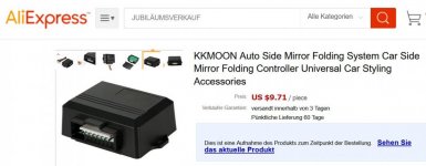

Sodele, ca. 2 Jahren nach den letzten Ruhestrommessungen habe ich gestern mal eine Reihe von Testmessungen gemacht (je nach mind. 40 Minuten), um festzustellen, welche Nachrüstung bei mir wie viel Ruhestrom zieht.
Ergebnisse:
  • Walk-Away inaktiv/aktiv: 0 mA - kein Unterschied für mich feststellbar
  • Spiegelanklappmodul (von bigi1983): 5-10 mA (2018er Messung 6mA - Link)
  • Nachgerüstete elektrisch Heckklappe v2: 6-8 mA (2018er Messung: 2-4 mA - Link)
  • Ali-Fußsensor: 5 mA (Verkäuferangabe ca. 4,2 mA Ruhestrom)
  • 2018er Messung: IR-Fußsensor von Eagehunter: 23-25 mA (Link) - war bei mir immer deaktiviert.
  • Power-Brick zieht laut Hersteller max. 1,5 mA Ruhestrom - war bei keiner der Messungen verbunden, wurde erst danach wieder verbaut und auf 64Ah eingestellt (Batterie hat 65Ah).
  • Alle meine anderen Einbauten ziehen korrekterweise, wie geplant, keinen Ruhestrom, da sie über Zündplus geschaltet sind
Messwerte (es gab immer Ausschläge am Multimeter - festgehalten habe ich immer das Minimum und das Maximum):
  • Minimale Messwerte 09-22 mA (min-max) - vieles deaktiviert
  • Maximale Messwerte 19-36 mA (min-max) - vieles aktiviert
... heißt für mich, wenn ich das Spiegelanklappmodul und den Aliexpress-Fußsensor deaktiviere, spare ich in Summe ca. 10 mA Ruhestrom. Das entspricht ca. 100% des minimalen Messwerts und ca. 50% des maximalen Messwerts. Gutes Einsparpotential, jetzt wo der Wagen Corona-bedingt gerade sehr wenig bewegt wird & sich so die Batterie durch`s Fahren seltener Aufladen kann.
