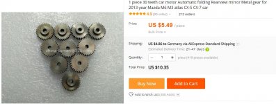

Hatte auch, links, das staendig der Elektromotor drehte aber der Spiegel nicht. Habe das ganze geöffnet und da war ein weisses kunstoff Zahnrad gebrochen. Leider ist die Konstruktion dieses kleines Getriebes nicht so das ein neues Zahnrad montiert worden kann. Es gibt ein Feder da die fixiert ist von einem Ring (sehe Bild, links oben) der nicht richtig zu entfernen ist ohne Schaden, zumindest nicht ohne Spezialwerkzeuge. Es gibt das Zahnrad auch nicht als Ersatzteil. Spiegel und Aussengehäuse Kosmetikteile sind wieder zu verwenden aber die Basis muss neu. Verschwendung ist das schon denn die übrige Stellmotoren sind nicht defekt, und auch die weitere Mechanik nicht.
Anhang anzeigen 67761Anhang anzeigen 67762
Das Plastik-Zahnrad im Aussenspiegel scheint wohl öfter mal kaputt zu gehen. Auch wenn es laut Deiner Aussage keinen originalen Ersatz gibt, gibts hier bei Aliexpress passende Metall-Zahnräder als Ersatzteil.
Und ein paar Bilder dazu gibts hier bei drive.ru (bereits übersetzt).
