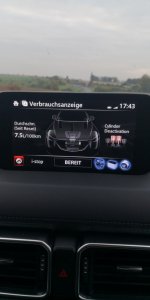

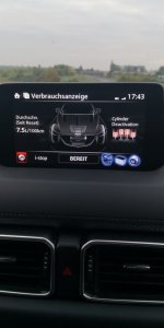

Für alle diejenigen, die die Zylinderabschaltung (noch) nicht haben und sich nicht vorstellen können, wie es optisch im MZD dargestellt wird, hier zwei Bilder: einmal alle 4 Zylinder in Betrieb und nach sanfter Gaswegnahme die Abschaltung, so dass nur noch die inneren Zylinder in Betrieb sind. Funktioniert bei mir dabei unabhängig von der Motortemperatur. Auto war bei Aufnahme der Fotos kalt, ca. 2 km gefahren.
