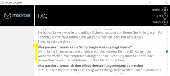

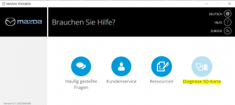

Als wir in Italien waren, wollte ich es nochmals probieren und als ich auf den Knopf für NAVI drückte, kam keine Karte mehr und im Display war nur noch "LADE NAVIGATION" zu sehen. Und das ist bis heute so. Ich vermute die SD Karte ist hinüber. Eine alte TOMTOM Karte wird wenigstens erkannnt, funktioniert aber natürlich nicht. Leider habe ich auch keine Sicherheitskopie auf dem Rechner. Kennt einer das Problem?
Wenn ich eine neue SD Karte habe (bekomme ich demnächst vom FMH), kann ich mir da eine Kopie machen?
