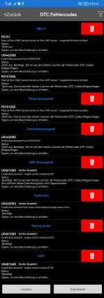

- als Fehlercode kam immer etwas mit dem LMM.

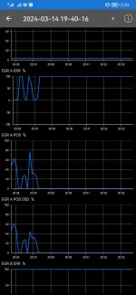

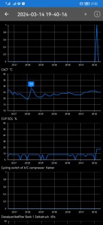

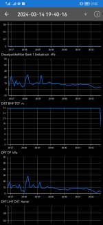

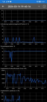

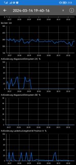

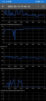

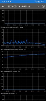

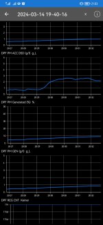

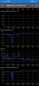

Meine Frage an euch: Welcher Prozess wird nach diesen 70 km ausgelöst, der zum Notlaufprogramm führt? Gibt es eine spezifische Ursache, die dieses Verhalten verursacht?
Ich habe bereits den Luftmassenmesser (LMM) und andere Systeme per ForScan zurückgesetzt, um mögliche Fehler zu löschen. Leider hat das bisher keine Abhilfe geschaffen. - Fotos beigefügt.
- Habe ein Paar fotos vor und nach der Reinigung eingefügt und vom Tacho nach der Störung.
