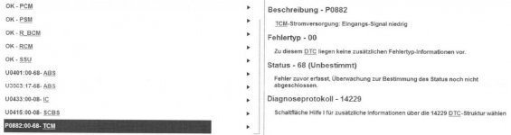

- konnten Fehler ausgelesen werden (wenn ja, welche)?
Ja, vom Händler. Siehe auch Screenshot oben:
- U0401:00-68-ABS
- U3003:17-68-ABS
- U0433:00-08-IC
- U0415:00-08-SCBS
- P0882:00-68-TCM
