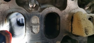

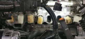

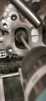

ich habe diese Reinigung vor ein paar Jahren an meinem CX 5 auch selbst gemacht.
Schade ,das du nicht unter SUCHE oben rechts auf die " Fotostory Pionierarbeit für die Herzen unserer CX 5" genutzt hast. Da gibt es so viele Einträge und Bilder, auch von mir. Für die Reinigung habe ich auch gute 2 Tage benötigt, es ist schon etwas anspruchsvoll die Reinigung sauber durchzuführen. Die Reinigung der Kanäle im Zylinderkopf habe ich mit einer Rundbürste mit Akkuschrauber gemacht, dabei nur die geschlossenen Ventile gesäubert . Mit dem Werkstattsauger und einem dünnen Schlauch daran, die Kanäle sauber gesaugt. Den Motor so in die jeweiligen Zündzeitpunkte der einzelnen Zylinder gedreht.
Diese Kanäle sind die einzige Stelle ,die mit Wallnussstrahlen besser sauber wird, alle anderen Teile waren richtig gut sauber geworden.
