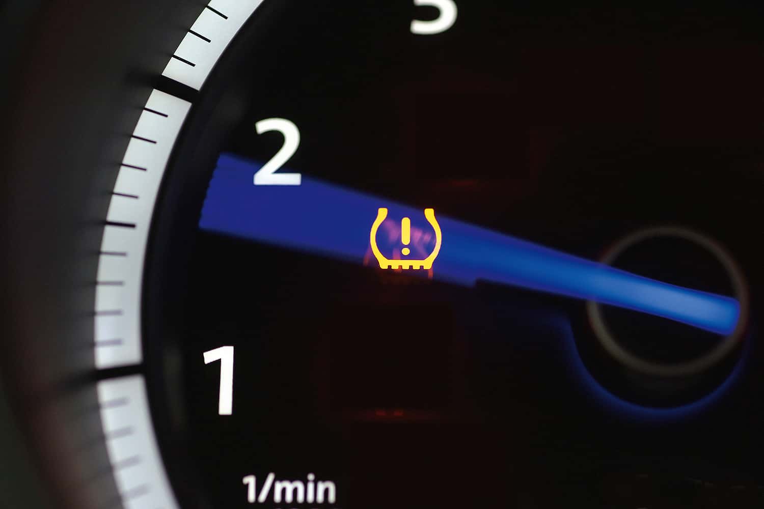

Hallo, weil ich über die Suche nix passendes gefunden habe, hier mal mein Problem oder eben meine Frage.
Reifendruck passt bei allen 4 Reifen. Trotzdem ist die Anzeige dauerhaft da. ( kein Blinken wie im Serviceheft beschrieben )
Ich weiß nur, das sich das System selber kalibriert beim Radwechsel. Kann ich da im Menü irgend wo versteckt eingreifen ?
Was will mir mein Mazda da sagen ?
CX 5 Bj. 2020 / 185 PS Diesel / Automatik
Danke schon jetzt für eure Unterstützung.
Uwe

MOLLI
Das hört sich nach einem defekten RDKS-Sensor an, war zumindest beim Dicken von meiner Frau so ;)
Also deinen fMh am besten einmal mit dem Prüfgerät ums Auto toben lassen 🤗
uns-uwe
Was soll er da prüfen ? Der Luftdruck passt. Habe ich mit kalibriertem Feinmessmanometer geprüft.
Kann man / er ( fMh ) die Sensoren durchmessen ?
MOLLI
Die haben ein Prüfgerät, dass die einfach von außen an das Rad halten. Wenn ein RDKS einen Fehler hat/nicht antwortet, bekommt er dort sofort eine Meldung angezeigt.

hjg48
Ich weiß nur, das sich das System selber kalibriert beim Radwechsel. Kann ich da im Menü irgendwo versteckt eingreifen ?
Moin uns-uwe,
sorry, da gibt es nichts im Menü einzugreifen.
Aber mit etwas gutem Willen dürfte es dir gelingen, die Sensoren zu registrieren.
Bitte starte mal folgenden Versuch:
Zündung EIN, dann AUS, das Fahrzeug verlassen und mind. 15 Minuten warten.
Danach mit dem Fahrzeug mit über 25 km/h und länger als 10 Minuten fahren.
Die TPMS-Warnlampe sollte dann weder blinken noch leuchten!
Viel Erfolg!

uns-uwe
Moin uns-uwe,
Viel Erfolg!
Hat funktioniert / Danke (y)
Bleibt nur noch, warum die Kontrollleuchte ( bei meiner Frau ) angegangen ist. :unsure:
O.K. da ich den die nächsten Tage fahre werde ich da mal ein Auge drauf haben.
Danke an alle und so ein Kontrollgerät für die RDKS werde ich mir mal bei Gelegenheit zeigen lassen.

uns-uwe
Hallo, es sind die richtigen Sensoren und ja sind von meinem FMH. :whistle:
Ihr könnt gerne noch weiter diskutieren. Mein Problem war ein Ausfall ( Def. ) eines Sensors. > hinten rechts
Mein FMH hat da keine Faxen gemacht und das auf Kulanz getauscht.
Alles wieder gut. (y)
