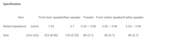

Das ist meiner Meinung nach eine gute Entscheidung, ich habe schon von vielen Bose_Lautsprecher umrüst Aktionen gelesen, alle haben mehr oder weniger Probleme mit den unterschiedlichen Ohm_Werten bei Bose und deren Endsstufe.
rheingeist
Denke mal die sind alle gescheitert , es sei denn man hat alles getauscht bzw. ersetzt Radio und die Bose Boxen.
Vor kurzer Zeit war ich in verschiedene Fachläden, alle haben mir das gleiche gesagt. Das nutzen kosten Verhältnis hat nicht gepasst. Es lag weit über 1000€ für eine mittelmäße Mucke Anlage.
Da wäre bei diesen speziell krummen Werten durchaus normal. Ist der Ohm-Wert zu hoch wird es zu leise werden, ist der Wert zu niedrig kann die Endstufe überlastet werden. Wenn hier Leute erfolgreich Lautsprecher ersetzt haben, wäre eine genaue Typangabe zur Beschaffung interessant. Die Lautsprecher sollten ja möglichst (wie fürs Cabrio) wasserunempfindlich sein.
