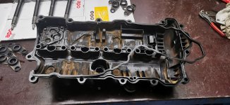

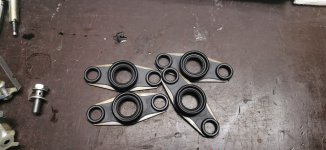

JoGo56
Hallo waltersch,
die Injektoren stecken durch den Ventildeckel im Zylinderkopf und werden mit einer Dichtung abgedichtet, diese könnten undicht sein, dadurch ist der Ventildeckel ölfeucht
Tim_GL
Die sind im Laufe der Jahre gerne mal an der Stelle etwas Ölfeucht, aber auf undichte Flammschutzdichtungen lässt das nicht schließen. Wenn die Dichtungen der Injektoren am Ventildeckel neu werden sollen, müssen die Flammschutzdichtungen eh mit gemacht werden. Je nach Laufleistung macht dies Erfahrungsgemäß Sinn.
