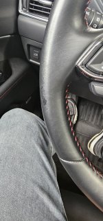

mein Lenkrad verliert die oberste Schicht an der Fahrerseite wo die Lenkradheizung sich befindet.
Man hat immer wieder schwarze Teilchen an der Hand. Weiß jemand wie Mazda das handhabt? Wird das gesamte Lenkrad getauscht oder nur der Teil des Leders ausgewechselt?
Er hat zum Glück noch bis September Garantie.

Nein es wurden keine Mittelchen benutzt.
Anscheinend kommt das öfter vor bei den Fahrzeugen mit Lenkradheizung.
Habe am 6 Januar einen Termin beim Freundlichen und werde mal sehen wie es weiter geht.

Unschön, hatte ich beim KE vom Öl auf den Alucoils, das verdunstet und zieht sogar trotz Handschuhen aus den Händen das Fett raus.
Lenkrad sah aus wie Wildleder....
Bei der Lederpflege hat jeder seine eigene Meinung,
habe eine Ledermilch die eigentlich für die Mopedkombi war dagegen benutzt.
Solange du noch beanstanden kannst, Versuch es.
Sonst kannst du das Lenkrad nur neu beziehen lassen, da hab ich aber niemanden an der Hand.
