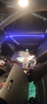

Ich bin gerade dabei mir die Ambiente Beleuchtung in der Türe einzubauen, jetzt muss das Kabel natürlich von der Tür sauber ins Auto verlegt werden. Kann ich den Kabelbalg so abziehen oder muss ich was dabei beachten? Habe Angst das ich den dadurch kaputt machen 🙈
Fahre den KE FL 2015

Ich mache morgen bzw die Tage noch die Fahrerseite und hinten die Türen. Heute hab ich nur Beifahrer Seite und Armaturebrett geschafft. Ich Versuche Bilder zu machen vom Einbau :)
Fahrerseite könntest du an den Außenspiegel dir Strom holen, hätte auch auf der Beifahrerseite geklappt. So hatte ich es gemacht.
Hinten kommt man leider nicht drum rum Kabel in die Tür zu legen.
kaykr91
Stimmt schon, ABER die müssen mit der "Zentrale" verbunden sein damit ich das Licht über App und Fernbedienung steuern kann:D aber sonst hast du Recht das stimmt :)
