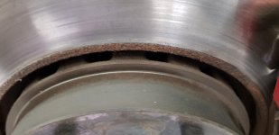

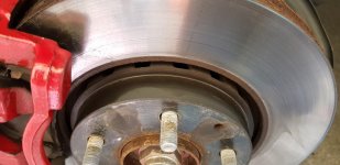

Hallo, da ich mir ziemlich sicher war dass ich serienmäßig außenbelüftete Bremsscheiben an der Vorderachse habe
schaute ich mich bei anderen CX-5 um. Der Großteil hat innenbelüftete, einige aber doch auch außenbelüftete. Mein CX-5 ist ein später Facelift aus Ende 2016/Anfang 2017.
Zimmermann z.B. bietet beide Varianten an.
Normale Coat Z Innenbelüftet € 47,59 - Außenbelüftet € 54,98
Sportscheiben: Innenbelüftet € 67,81 - Außenbelüftet € 77,22
Auf der Zimmermann Homepage steht - Zulassung: Eintragungsfrei.
Ob das reicht oder ob man in Deutschland zusätzlich eine ABE benötigt kann ich nicht sagen.
