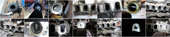

nachdem ich nun auch für meinen CX-5 eine BeDi Reinigung gemacht habe, teile ich gerne auch hier meine Erfahrungen. Hier noch einmal die Daten vom betroffenen Fahrzeug: CX-5, 2.2D 150 PS, FWD, Bj, 11/2016, 107 tkm gelaufen. Erste Reinigung, nur den Drucksensor habe ich regelmäßig gereinigt. Grundsätzlich lief der Wagen noch ohne Probleme, aber die Posts im Forum zeigten ja, dass es auch gut demnächst zu Problemen hätte kommen können und man mit der Reinigung definitiv nix falsch macht.
Wie man in den vorherigen Posts sieht, habe ich ein versiertes Unternehmen um und bei Oldenburg (in Oldenburg nicht SH) gesucht. Es gab ja einen Tipp für Bremen. Leider muss ich dazu schreiben, dass dieses Bremer Unternehmen erst sehr spät und auf eine erneute Anfrage reagiert hat. Die Antwort war schon sehr knapp. Auch wenn es prinzipiell möglich gewesen wäre, die Reinigung dort machen zu lassen, hat mich der erste Kontakt nicht überzeugt…
Also habe ich weiter im Netz gesucht und bin auf ein Unternehmen in Lastrup (das ist bei Cloppenburg) gestoßen. Der Fahrzeughandel G. Wübben bietet diverse Themen an, die nicht „Standard“ sind, so auch die BeDi Reinigung. Auf der Homepage bekam man den Eindruck, dass das Unternehmen es nur für VAG und BMW anbietet, aber ich habe einfach mal die gleiche Anfrage wie ich sie nach Bremen gesendet hatte, zum Fahrzeughandel G. Wübben gesendet. Das war an einem Sonntag. Montag um 8:30 Uhr hatte ich schon die erste Antwort per E-Mail inkl. einer Handynummer, auf der man angeboten hat, sich auch Massengerdienst auszutauschen. Sehr freundlicher Kontakt. Nachdem ich dann die Daten aus dem Fahrzeugschein übermittelt habe, kam auch gleich das Angebot. Dieses enthielt die komplette mech. Einlassreinigung per Walnutbalsting Verfahren (Einlassventile, Ansaugbrücke, Drosselklappe, AGR Kanäle). Alles inkl. der notwendigen Dichtungen und vorher/nachher Fotos (siehe hier im Beitrag). Der Preis war nicht fest, sondern laut Angebot in einer marktüblichen Range, aufwandsabhängig, weil nach eigener Aussage die Skyactive Diesel Motoren schon sehr stark betroffen sind (wie auch einige Motorenreihen von VAG und BMW). Es wurde gleich ein Zeitansatz von 1-2 Tagen gegeben, lieber zwei, im Sinne für die Qualität. Da auch ein Werkstattwagen angeboten wurde, waren 2 Tage für mich auch voll ok.
Ich habe den Wagen also an einem Sa. hingebracht und habe auf dem Land (sorry, aber irgendwo im nirgendwo) mit nicht so viel gerechnet. Dann kam ich an und war echt überrascht von der Größe und Professionalität des Auftritts mit Fahrzeughandel und Werkstatt. Ich habe mich dann bestimmt eine Stunde mit dem Werkstattleiter (Dennis Wübben) unterhalten (inkl. Tasse Kaffee), der mich auch gerne in der Werkstatt rumgeführt hat. Das Unternehmen ist auf „nicht alltägliche“ Services spezialisiert, ich konnte sehen, wie gerade an einem Mercedes eine Getriebeölspülung gemacht wurde und auf einem anderen Platz war ein BMW in der BeDi Reinigung. Ich bin dann mit einem der Werkstattwagen wieder Heim. Mo/Di wurde ich dann kontinuierlich per Massenger auf dem Laufenden gehalten. Ehrlich, das habe ich noch nicht erlebt, dass man so gut informiert wurde.
Ich habe meinen CX-5 dann planmäßig am Dienstag Abend wieder abgeholt und man merkt doch tatsächlich einen Unterschied. Er nimmt wieder freudiger Gas an und dreht „williger“ hoch. Sind jetzt keine Welten, aber man merkt einen Unterschied zu vorher, obwohl ich ja dachte, es sei alles in Ordnung und die Reinigung nur rein präventiv.
Fazit: Wer vielleicht nicht nach Uetersen oder an die Mosel fahren kann (oder will), der ist in Lastrup auch echt gut aufgehoben.
Hier jetzt noch ein paar Bilder, die mit vom Fahrzeughandel G. Wübben als Teil der BeDi-Reinigung (bekommt man immer) bereitgestellt wurden.
Hinweis: Auch dass Kfz-Wübben daran gedacht hat, mein Kennzeichen abzudecken finde ich schon sehr professionell wie auch der Umgang mit den ausgebauten Teilen und die Sauberkeit und Ordnung...

fischly
Hi,
bei genauerem hinsehen schaut das aber nicht sehr professionell aus🧐
Wenn man sich das letze Bild genau ansieht erkennt man das, das Rohr nicht demontiert war.(Die Krustenreste beginnen auf der hinteren Seite)
1-2 Tage im Sinne der Qualität:unsure:

w.frog
Moin.
Klar
WERBUNG
, man kann das Haar in der Suppe suchen, aber andere müssen erst mal so hochaufgelöste und analoge Detailfotos machen... Mit den ordentlichen Lichtbedingungen. Und dann einstellen...
Sorry, aber die Fotos von Seite 1 dieses Threads liefern das z.B. nicht... Viele Fotos sind vergleichsweise schlecht ausgeleuchtet.
Ich bleibe bei meiner Empfehlung und 153 sehr positive Rezensionen mit einem Schnitt von 4,8 spricht auch für Wübben... So viele Nutzer können sich nicht irren.... Auch mit so einer hohen Anzahl an Rezensionen können nur wenige aufwarten.
Sorry fishly, aber deine Bilder, die du eingestellt hast, sind alle unscharf... Und dieses von dir, das ich hier noch mal angehängt habe, soll ausdrücken können, dass das Ergebnis viel besser ist? Wenn man absolut frontal fotografiert, kann ich nicht entscheiden, ob das Rohr von hinten nicht genauso aussieht.
Am Ende entscheidet jeder User selber wohin er/sie geht. Und Mitbewerber beleben das Geschäft.
Ich würde jederzeit wieder nach Lastrup fahren...
Viele Grüße.

fischly
Nein, definitiv keine Werbung, wozu auch?
ich habe nur meine Meinung zu "professionell" abgegeben und diese steht ja hoffentlich jedem frei zu!?!?
Und besagtes Rohr sieht eben so aus wenn man es nicht ausbaut und das wiederspricht der Aussage "professionell".
Zu deinem angehängten Bild:
Wenn du meine Beitrag gelesen hättest, war dies meine 1. Reinigung und das mit Hand ohne Walnuss-Strahlgerät.
Ich wüsste auch nicht was an meinen Bildern unscharf sein sollte!?!?
Gefällt dir das angehängte Bild besser?Aber Vorsicht das Bild ist von einer Seite:ROFLMAO:
Ist aber nicht von meiner 1. Reinigung.
Natürlich entscheidet jeder selbst wo er hinfährt, wäre ja anders nicht möglich.;)
Und jetzt lassen wir es gut sein:)

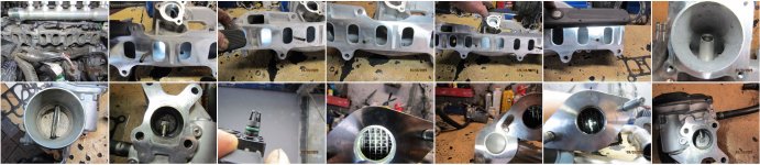

Edi
Ich habe bei meinen Dicken die BEDI-Reinigung machen lassen sowie die Flammscheiben wechseln lassen bei 105000 km. Die Flammscheiben sind noch in Ordnung gewesen, aber man sah schon die Abnutzung der Kupferringe. Kann nur sagen, die Fam. Kappes macht eine sehr gute Arbeit, vielen Dank nochmal an die Fam. Kappes.

Edi
Bin nach der ganzen Aktion mit dem Auto ca. 1500 km gefahren, mit D-Luft, mit AGR und es läuft alles wie es soll.
