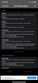

Hallo habe folgenden Fehler und würde gern wissen ob damit einer Erfahrung hat und was gemacht werden muss. IMG_4456.pngIMG_4455.png
Cx5 2012 175ps
Tim_GL
Ansaugbrücke und EGR Kühler verkokt. Beim Reinigen in dem Zug gleich die Nockenwellen checken und den Turbolader überprüfen.
