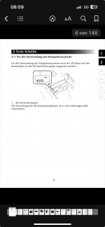

Dein fMh hat recht. Du benötigst eine SD-Karte, die käuflich bei ihm erwerben kannst.
Siehe S. 5 der Navi-Bedienungs-anleitung.
Die Anleitung kannst du dir auf der Mazdaseite unter Bedienungsanleitungen/Handbücher downloaden. Den Link habe ich gerade nicht zur Hand.
