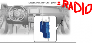

Habe doch noch ein übergeordnetes Bild gefunden:
ragatan
Ich versuche das komplette System zu verstehen und wie ich es für mich passend erweitern kann. In meinen Astra hatte ich Android verbaut wobei ich das im mazda (erst Mal) nicht will.
Hab ich doch oben schon genannt - das ist das TAU Modul.
Edit: Ah, aber ich hatte die Lokation nicht genannt. Also danke für die Ergänzung ;-)
