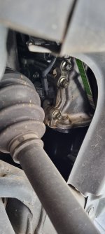

Ich habe diese beiden TSB-Bulletins von Mazda Nordamerika entdeckt, die zunächst Öllecks an der Motorabdeckung und am automatischen Riemenspanner des Keilriemens beschreiben. Hat jemand diese Symptome? Weiß man, ob es in Europa ähnliche TSBs gibt, damit die Garantie abgedeckt wird?

Und hier ein Foto:
Über den Spanner gibt es einen Thread im Nordamerika-Forum, in dem ausführlich darüber gesprochen wird, und viele Nutzer haben diesen Defekt erlebt.

Tobi-HN
Die TSB mit dem Spanner betrifft nur eine einzelne Charge Spanner, die in amerikanischen Werken verbaut wurde.
Da kann ich mir eine Auswirkung auf Europa nicht vorstellen.
Ebenfalls die bereits im Produktionswerk beschädigte Originaldichtung. Ein kleiner Fehler bei einem Produktionsschritt in einem Werk wird keine Auswirkungen auf alle weltweiten Werke haben...

Schwitzender Stirndeckel, typisch beim 2.5er... manche haben es so stark dass er "sein Revier markiert" (Ölfleck auf der Straße bzw in der Garage), manche sind nur Ölfeucht wie bei dir, manche auch nach Jahren trocken (wie meiner zum Beispiel :cool:)
Wenn es "abtropfen" sollte dichtet Mazda ihn auf Garantie neu ein, bei dir wird denke ich noch nichts gemacht.

Deckt die Mazda-Garantie dieses Leck ab? Ist es eine schwierige Aufgabe, die alte Dichtung zu entfernen und die neue aufzutragen? Besteht die Möglichkeit, dass das Entfernen der Abdeckung mehr Probleme als Vorteile verursacht?
Fran_Malaga
Entschuldigung, dass ich zwei Themen vermische: Einerseits den Ölverlust am automatischen Spanner, andererseits das Ölleck an der Steuergehäuseabdeckung. Für das Problem mit der Steuergehäuseabdeckung habe ich bisher kein entsprechendes TSB für Europa gefunden, wohl aber zwei für Nordamerika. Es scheint, dass das Problem weiterhin besteht, was auch hier in Europa der Fall ist, zumindest bei meinem Auto, einem CX-5 2.0 mit 165 PS aus dem Jahr 2021. Ich werde einen Termin beim Händler vereinbaren, um zu sehen, was sie dazu sagen. Anbei die beiden TSBs, die ich bezüglich des Lecks an der Steuergehäuseabdeckung gefunden habe.
