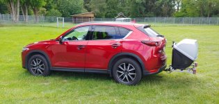

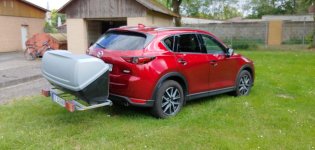

Meine neue Heckbox
oldbrain
So, der nächste Tauchurlaub kann kommen...

Von der Ausladung und der Stützlast vergleiche ich die Box mit einem Fahrradträger mit 2-3 Fahrräder drauf.
Ich finde die Box gewinnt jetzt keinen Schönheitspreis, aber wen jemanden zur Urlaubsfahrt oder den Freizeitaktivitäten der Kofferraum ausgeht, ist sie doch OK.
